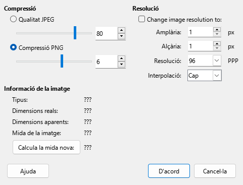

Diàleg Comprimeix la imatge
Compressió
Qualitat JPEG
Use the slider to adjust the level of quality of the JPEG compression, from 0 to 100. A value of 100 means no quality loss and a value of 0 may result in a very poor image. The default value of 90 produces very good results and significant image data size reduction.
note
Els valors de compressió no estan harmonitzats entre els diferents programes de compressió d'imatges JPEG que existeixen.
Compressió PNG
Since PNG compression is lossless, the main reason to use a compression factor less than 9 is when there is absolute need to reduce the size of the document when saving in a slow computer. The uncompress operation does not depend on the compression level.
Resolució
Change image resolution
Check to change the dimensions of the compressed image.
Amplària, Alçària
Use the spin buttons to set the new width and height of the compressed image.
Resolució
Select the pixel density (dot per inch - DPI) of the image from the dropdown list.
Interpolació
Seleccioneu l'algorisme de càlcul dels píxels interpolats.
Informació de la imatge
Calcula la mida nova
Feu-hi clic per a calcular la mida de les dades de la imatge en funció dels paràmetres triats al diàleg.
