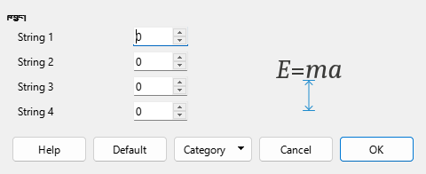

Use this dialog to determine the spacing between formula elements. The spacing is specified as a percentage in relation to the base size defined under Format - Font Size.
བཀའ་ཚིག་ལ་བཅར་འདྲི་...
ཚལ་ཐོ་ [རྣམ་གཞག་] - [བར་ཆོད་...]
Spacing Dialog
གནོན་མཐེབ་རིགས་འབྱེད་སྤྱད་ནས་ཁྱེད་ཀྱི་གཏན་འཁེལ་བྱེད་ཐུབ་པ་སྟེ་ བར་རྒྱང་དེ་ནི་སྤྱི་འགྲོས་གཞི་རྒྱུ་གང་ལ་དམིགས་པ་ཡིན་ན། སྔོན་ལྟ་སྒྲོམ་ཞིག་ནང་ཁྱེད་ལ་སྔོན་པ་ནི་འགྲིལ་འཁོར་སྒྲོམ་གག་གི་ནང་ བར་རྒྱང་གར་རྐྱང་ནི་འགྱུར་རུང་བ་ཡིན།

བར་ཆོད་
འགྱུར་ཚད་དང་རྩིས་རྒྱག་རྟགས་བར་ ཕྲེང་དང་ཕྲེང་བར་ དེ་བཞིན་གཞི་རྟགས་དང་རང་སྒྱུར་དབྱེ་ཆའི་གྲངས་བར་གྱི་བར་རྒྱང་མཚན་འཇོག་བྱེད།

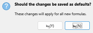

ཁས་ལེན་
Saves your changes as your default settings for all new formulas. A security response will appear before saving these changes.
Save Default Dialog
