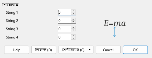

Use this dialog to determine the spacing between formula elements. The spacing is specified as a percentage in relation to the base size defined under Format - Font Size.
এই নির্দেশাবলীতে সন্নিবেশ করতে...
বিন্যাস - স্থান ফাঁকাকরণ
Spacing Dialog
সূত্র উপাদান নির্ধারণ করতে Category বোতাম ব্যবহার করুন যার জন্য আপনি ফাঁকা স্থান সুনির্দিষ্ট ভাবে উল্লেখ করতে পারেন। সংলাপের আবির্ভাব নির্বাচিত শ্রেণীবিভাগের উপর নির্ভরশীল। একটি প্রাকদর্শন জানালা আপনাকে দেখায় যেটির ফাঁকা স্থান নিজ নিজ বাক্সের মধ্য দিয়ে পরিবর্তন করা হয়।

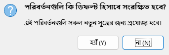

ডিফল্ট
Saves your changes as your default settings for all new formulas. A security response will appear before saving these changes.
Save Default Dialog
