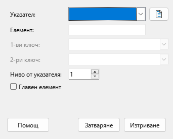

  2. Изберете Вмъкване - Съдържание и указател - Елемент от указател и направете някое от следните неща:
Диалог за елемент от указател
