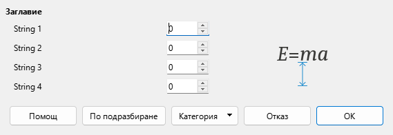

В този диалогов прозорец се определят разстоянията между елементите на формулата. Разредката се задава в проценти спрямо базовия размер, дефиниран с Форматиране - Размер на шрифта.
За достъп до тази команда...
Изберете Форматиране - Разредка
Диалогов прозорец „Разредка“
Използвайте бутона Категория, за да определите елемента от формулата, за който желаете да зададете разредка. Външният вид на диалоговия прозорец зависи от избраната категория. Ще виждате мостра, в която е отбелязано кое разстояние се променя чрез съответното текстово поле.
Категория
Този бутон служи за избор на категорията, чиито настройки за разредка ще променяте.

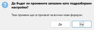

По подразбиране
Запазва промените като подразбирани настройки за всички нови формули. Преди записването на промените ще се покаже подкана за потвърждение.
Диалогов прозорец „Записване като подразбирани“
