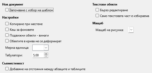

За да разрешите конзолата за водещия:
Диалог с общи настройки на Impress
За да активирате конзолата за водещия:
