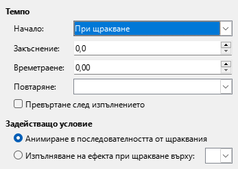

Задава темпото за текущия ефект в диалоговия прозорец Настройки на ефект.
Показва настройката за начало на избрания анимационен ефект. Налице са следните възможности:
При щракване – анимацията спира на този ефект до следващото щракване с мишката.
Заедно с предходния – анимацията започва незабавно.
След предходния – анимацията започва веднага след като предишният ефект завърши.
Задава допълнително закъснение от n секунди до началото на ефекта.
Указва продължителността на ефекта.
Указва дали и как да се повтаря текущият ефект. Въведете броя повторения или изберете от списъка:
(няма) – ефектът не се повтаря.
До следващото щракване – анимацията се повтаря до следващото щракване с мишката.
До края на кадъра – анимацията се повтаря, докато кадърът се вижда на екрана.
Указва дали анимираната фигура да се върне в началното си състояние, след като анимацията приключи.
Указва дали анимацията да се стартира в нормалната последователност от щраквания.
Указва дали анимацията да започва при щракване върху определена фигура.
Изберете фигурата по име в списъчното поле.
