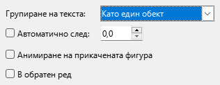

Задава настройките за анимиран текст за текущия ефект в диалоговия прозорец Настройки на ефект.
Указва как да се анимират множество абзаци:
Като един обект – всички абзаци се анимират като един обект.
Всички абзаци заедно – взички абзаци се анимират наведнъж, но могат да имат различни ефекти.
По абзаци от 1-во ниво – абзаците от първо ниво, заедно с тези от по-ниските нива, се анимират един след друг.
Ако е избрано „Групиране на текст – По абзаците от 1-во ниво“, абзаците се анимират един след друг.
Въведете допълнително забавяне в секунди за анимиране на последователни абзаци.
Изчистете това квадратче, за да се анимира само текстът, без фигурата.
Анимира абзаците в обратен ред.
