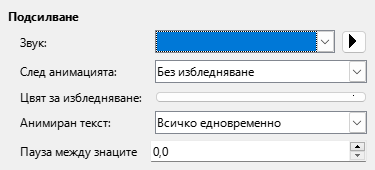

Задава настройките и начините на подсилване за текущия ефект в диалоговия прозорец Настройки на ефект.
За някои ефекти настройките могат да се задават в раздела Ефект.
Указва посоката на ефекта.
Включете тази настройка, ако желаете постепенно нарастване на скоростта в началото на ефекта.
Включете тази настройка, ако желаете постепенно спадане на скоростта в края на ефекта..
Показва начина на подсилване на избрания ефект.
Изберете звук от галерията или някоя от специалните възможности.
Без звук – по време на анимацията на ефекта не се възпроизвежда звук.
Спиране на предишния звук – звукът на предишния ефект спира със започването на текущия ефект.
Друг звук – показва диалогов прозорец за отваряне на файлове, в който можете да изберете звуков файл.
Възпроизвежда избрания звуков файл.
Изберете цвят, който да бъде показан след края на анимацията, или друг завършващ ефект от списъка:
Избледняване с цвят – след анимацията фигурата се изпълва с избран цвят.
Без избледняване – няма допълнение след ефекта.
Скриване след анимацията – скрива фигурата след края на анимацията.
Скриване при следваща анимация – фигурата се скрива в началото на следващата анимация.
Изберете цвета за избледняване.
Изберете режима на анимация за текста в текущата фигура:
Всичко едновременно – целият текст се анимира наведнъж.
Дума по дума – текстът се анимира дума по дума.
Буква по буква – текстът се анимира буква по буква.
Указва процента на закъснението между анимациите на думи или букви.
