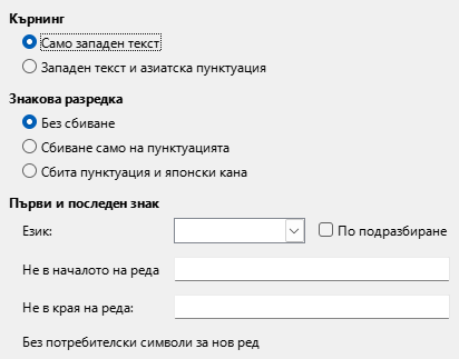

Снимка на диалога „Настройки – Азиатски езици“
Кърнинг
Задава подразбираните настройки за кърнинг между отделни знаци.
Само западен текст
Указва кърнингът да се прилага само за текст със западна азбука.
Западен текст и азиатска пунктуация
Указва прилагане на кърнинг върху текст със западна азбука и върху азиатска пунктуация.
Знакова разредка
Определя подразбираните настройки за знакова разредка в текст, клетки и графични обекти на азиатски езици.
Без сбиване
Указва, че няма да се извършва сбиване.
Сбиване само на пунктуацията
Указва сбиване само на пунктуацията.
Сбита пунктуация и японски кана
Указва сбиване на пунктуация и японски кана.
Първи и последен знак
Определя подразбираните настройки за първи и последни знаци. В диалоговия прозорец, отварян от Форматиране-Азиатска типография, можете да укажете дали да се прилага списъкът на забранени знаци в началото и края на абзац.
Език
Задава езика, за който искате да определите първи и последен знак.
По подразбиране
Когато отметнете По подразбиране, следващите две текстови полета се запълват с подразбираните знаци за избрания език:
Не в началото на реда:
Задава знаците, които не трябва да се срещат сами в началото на ред. Ако знак, въведен тук, се окаже в началото на ред или след знак за нов ред, той автоматично се премества в края на предишния ред. Например удивителна в края на изречение никога не се показва в началото на реда, ако е част от списъка Не в началото на реда.
Не в края на реда:
Задава знаците, които не трябва да се срещат сами в края на ред. Ако знак, въведен тук, се окаже в края на ред заради знак за нов ред, той автоматично се премества в началото на следващия ред. Например символ за валута преди парична сума никога не се показва в края на реда, ако е част от списъка Не в края на реда.
