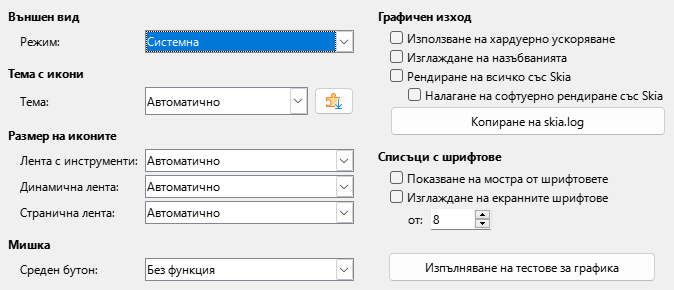

Мишка
Среден бутон
Определя функцията на средния бутон на мишката.
  1. No function - no action is performed by the middle button.
  2. Автоматично превъртане – плъзгането с натиснат десен бутон измества изгледа.
  3. Поставяне от клипборда – натискането на средния бутон вмъква съдържанието на клипборда за селекции в позицията на курсора.

Графичен изход
Използване на хардуерно ускоряване
Разрешава пряк достъп до хардуерните възможности на графичния адаптер на компютъра, за да се подобри изобразяването върху екрана. Поддръжката за хардуерно ускоряване зависи от операционната система и хардуера на компютъра.
Изглаждане на назъбванията
Включва или изключва изглаждането на назъбените краища в графики. С включено изглаждане повечето графични обекти изглеждат на екрана по-гладки и с по-малко дефекти.
Списъци с шрифтове
Показване на мостра от шрифтовете
Показва имената на достъпните за избиране шрифтове със самите шрифтове, например за шрифтовете от списъка на лентата Форматиране.
Изглаждане на екранните шрифтове
Отметнете, ако желаете текстът да се изглажда при показване на екрана.
от
Въведете най-малкия размер на шрифта, при който да се изглаждат назъбванията.
