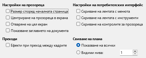

Изображение – Настройки за потребителския интерфейс при експортиране на PDF
Настройки на прозореца
Размер според началната страница
Изберете за генериране на PDF файл, чиято начална страница се показва изцяло в прозореца.
Центриране на прозореца в екрана
Изберете за генериране на PDF файл, който се показва в прозорец на четеца в средата на екрана.
Отваряне на цял екран
Изберете за генериране на PDF файл, който се показва в прозорец на четеца върху целия екран пред всички останали прозорци.
Показване заглавието на документа
Изберете за генериране на PDF файл, който се показва със заглавието на документа, изписано в заглавната лента на четеца.
Настройки на потребителския интерфейс
Скриване на лентата с менюта
Изберете за скриване лентата с менюта на четеца, когато документът е активен.
Скриване на лентата с инструменти
Изберете за скриване лентата с инструменти на четеца, когато документът е активен.
Скриване на контролите за прозореца
Изберете за скриване на контролите на четеца, когато документът е активен.
Преходи
Ефекти при преход между кадрите
Указва експортиране на ефектите на преход между кадри в Impress като съответни ефекти на PDF.
Свиване на плана
Показване на всичко
Изберете за показване на всички нива на плана, когато четецът отвори PDF файла.
Видими нива
Изберете за показване на показалците до избраното ниво, когато четецът отвори PDF файла.
