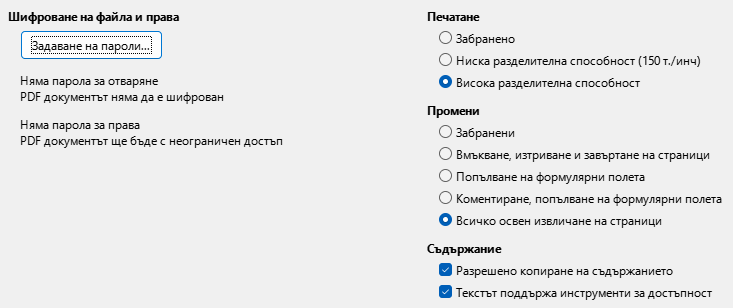

Сигурност
Задава настройките за защита на експортирания PDF файл.
За достъп до тази команда...
Изберете раздела Файл - Експортиране като - Експортиране като PDF - Сигурност.
Изображение – Настройки за сигурност при експортиране на PDF
Икона Бележка
Зададените с парола ограничения за разрешения на документа ще бъдат съблюдавани само от четци на PDF, съвместими с версия 1.5 на формата. Следователно в по-стари PDF четци ограниченията може да нямат ефект.
Задаване на пароли
Щракнете, за да отворите диалогов прозорец, в който да въведете паролите.
Можете да зададете парола, която да се изисква за разглеждане на PDF документа. Можете да зададете и допълнителна парола, която позволява на разглеждащия да редактира и/или печата документа.
Печатане
Забранено
Отпечатването на документа не е разрешено.
Ниска разделителна способност (150 т./инч)
Документът може да бъде отпечатван само с ниска разделителна способност (150 точки на инч). Не всички четци за PDF спазват тази настройка.
Висока разделителна способност
Документът може да бъде отпечатван с висока разделителна способност.
Промени
Забранени
Не са разрешени промени в съдържанието.
Вмъкване, изтриване и завъртане на страници
Разрешено е само вмъкване, изтриване и завъртане на страниците.
Попълване на формулярни полета
Разрешено е само попълването на полета от формуляри.
Коментиране, попълване на формулярни полета
Разрешено е само коментиране и попълване на полета във формуляри.
Всичко освен извличане на страници
Разрешени са всички промени освен извличането на страници.
Съдържание
Разрешено копиране на съдържанието
Изберете, за да разрешите копирането на съдържание в клипборда.
Текстът поддържа инструменти за достъпност
Изберете, за да разрешите достъп до текста на инструментите за достъпност.
