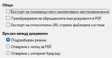

Изображение – Настройки за връзки при експортиране на PDF
Общи
Експорт на показалци като наименувани местоназначения
Отметнете полето, за да се експортират показалците във вашия документ като наименувани местоназначения в PDF документа. Местоназначенията съответстват на местоположенията на вашите показалци. Използвайте ги, за да създавате URL връзки, които сочат към тези местоположения в PDF документа.
Преобразуване на обръщенията към документи в PDF
Отметнете полето, за да преобразувате URL адресите, сочещи други ODF файлове, към PDF файлове със същото име. В съответните URL разширенията .odt, .odp, .ods, .odg и .odm ще бъдат заместени с .pdf.
Експорт на относителни URL спрямо файловата система
Отметнете полето, за да експортирате URL адресите към други документи като относителни URL във файловата система. Вижте „относителни хипервръзки“ в помощта.
Връзки между документи
Задайте как да се обработват хипервръзките от PDF файла към други файлове.
Подразбиран режим
Връзките от вашия документ на PDF към други документи ще бъдат обработвани както е зададено в операционната система.
Отваряне с четец за PDF
Връзките между документи ще бъдат отваряни с приложението за четене на PDF, което показва документа в момента. То трябва да е в състояние да обработва файлове от типа, посочен в хипервръзката.
Отваряне с интернет браузър
Връзките между документи ще бъдат отваряни с браузъра за Интернет. Той трябва да е в състояние да обработва файлове от типа, посочен в хипервръзката.
