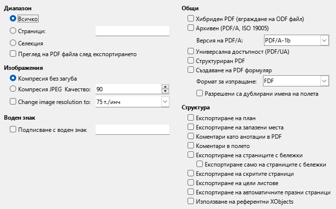

Диапазон
Задава настройките за експортиране на страниците, включени в PDF файла.
Всички
Експортира всички дефинирани диапазони за печат. Ако няма такива, се експортира целият документ.
Страници
Експортира страниците, които зададете в полето.
За да експортирате диапазон от страници, задайте ги така: 3-6. За да експортирате отделни страници, посочете ги така: 7;9;11. Ако искате, можете да експортирате комбинация от диапазони и отделни страници, например 3-6;8;10;12.
Селекция
Експортира текущата селекция.
Преглед на PDF файла след експортирането
Експортираният документ ще се отвори в подразбирания визуализатор за PDF.
Изображения
Задава настройките за експортиране към PDF за изображенията в документа.
Компресия без загуби
Указва компресиране на изображенията без загуби. Всички пиксели се запазват.
Компресия JPEG
Изберете ниво на JPEG компресия за изображенията. С високо ниво на качество се запазват почти всички пиксели. С ниско ниво на качество някои пиксели се губят и се появяват дефекти, но размерът на файла намалява.
Качество
Въведете нивото на качеството за компресията JPEG.
Промяна на разделителната способност
Указва предискретизиране или смаляване на изображенията до по-малко пиксели на инч.
Изберете целевата разделителна способност на изображенията.
Икона Бележка
Изображенията във формат EPS с вградени мостри се експортират само като мостри. Изображенията в този формат без вградени мостри се експортират като празни запазени места.
Воден знак
Добавя центриран, вертикален, светлозелен воден знак във фона на страницата. Водният знак не е част от документа източник.
Подписване с воден знак
Щракнете, за да разрешите подписването с воден знак.
Текст
Въведете текста за водния знак.
Икона Бележка
Не можете да нагласявате позицията, ориентацията и размера на водния знак. Водният знак не се съхранява в документа източник.
Общи
Задава общите настройки за експортиране на PDF.
PDF Version
Select the PDF format to export the document.
Универсална достъпност (PDF/UA)
Създава PDF файл, отговарящ на изискванията на спецификацията PDF/UA (ISO 14289) за универсална достъпност.
Икона Бележка
Когато е отметнато PDF/UA, автоматично се активира и „Структуриран PDF“ и не може да се изключи.
Хибриден PDF (вграждане на ODF файл)
Тази настройка ви позволява да експортирате документа като .pdf файл, съдържащ два файлови формата: PDF и ODF. Във визуализаторите на PDF той работи като обикновен .pdf файл и остава напълно редактируем в LibreOffice.
Forms
Създаване на PDF формуляр
Изберете, за да създадете формуляр във формат PDF. Той може да бъде попълнен и отпечатан от потребителя на документа във формат PDF.
Формат за изпращане
Изберете формата за изпращане на попълнени формуляри от PDF файла.
Изберете формата на данните, които ще получите от подателя: FDF (Forms Data Format), PDF, HTML или XML.
Тази настройка замества свойството URL на контролата, което сте задали в документа.
Разрешени са дублирани имена на полета
Позволява ви да използвате едно и също име за няколко полета в генерирания PDF файл. Ако е изключено, полетата ще бъдат експортирани с генерирани уникални имена.
Структура
Съдържа настройки за разнообразни функции, например планове, коментари и оформление на страницата.
Структуриран PDF
Отметнете, за да се записват PDF етикети. Това може да увеличи драстично размера на файла.
PDF файловете с етикети съдържат информация за структурата на съдържанието на документа. Това може да помогне за изобразяване на документа в устройства с различни екрани и при работа с екранен четец.
Експортиране на план
Изберете, за да се експортират всички заглавия от документи на Writer като показалци на PDF.
Икона Бележка
Ще бъдат експортирани само абзаци с ниво 1 – 10 в плана. Името на стила на абзаца няма значение. Например подразбираната версия на стила Заглавие на документ няма да се експортира, когато нивото ѝ в плана е Няма. За да видите нивото в плана на даден абзац, изберете Форматиране - Абзац - План и номерация.
Коментари като анотации в PDF
Указва експортиране на коментарите от документи на Writer и Calc като анотации в PDF.
Коментари в полето
Отметнете, за да се експортират коментарите на документи на Writer в страничното поле на страницата, както се показват в приложението. Обърнете внимание, че това ще причини смаляване съдържанието на страницата, за да се поберат коментарите, за целия документ, независимо от размера на полетата.
Експортиране на автоматичните празни страници
Ако е включено, в PDF файла се експортират автоматично вмъкнатите празни страници. Това е най-добре, ако ще го отпечатвате двустранно. Пример: в книга абзацният стил за глава е настроен да започва винаги на страница с нечетен номер. Ако предишната глава завършва на нечетна страница, LibreOffice вмъква празна четна страница. Тази настройка определя дали въпросната четна страница да се експортира, или не.
Използване на референтни XObjects
Тази настройка определя как PDF изображенията се експортират обратно в PDF. Ако е изключена, в резултата се включва първата страница на PDF данните. При експортирането се обединяват използваните изображения, шрифтове и други ресурси. Това е сложна операция, но резултатът може да се разглежда в различни визуализатори. Ако е изключена, се използват референтни XObject маркери: това е проста операция, но визуализаторите трябва да поддържат този вид маркери, за да показват векторни изображения. Иначе във визуализатора се показва заместващо изображение.
