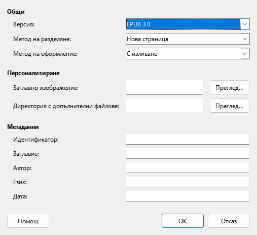

Експортира текущия файл във формат EPUB.
EPUB е стандарт за файлове с електронни книги с разширение .epub, които могат да се изтеглят и четат с устройства като смартфони, таблети, компютри и електронни четци.
Задава версията на създавания EPUB файл.
Изберете типа на началото на следващ раздел в EPUB.
Заглавие: новите раздели започват при заглавие, според номерацията на плана в документа.
Нова страница: новите раздели започват при знак за нова страница.
Определя дали да се генерира EPUB с фиксирано или с гъвкаво оформление.
С изливане: съдържанието се излива и пренася, за да пасва на екрана и на нуждите на потребителя. Tова означава също, че информацията за стил на страниците (например размер на страницата, колонтитули) не се експортира.
Фиксирано: позволява по-строг контрол върху представянето, когато гъвкавото оформление на EPUB не е подходящо за съдържанието.
Въведете пълния път на файла с изображение по избор за корицата. Ако не е попълнено, модулът за експортиране взема изображението от директорията с допълнителни файлове (виж по-долу), търсейки някое от следните имена: cover.gif, cover.jpg, cover.png или cover.svg.
Изображението по избор за корицата се вгражда в EPUB файла.
Въведете директорията с допълнителни файлове за EPUB файла. Тя може да съдържа споменатото по-горе изображение за корицата, метаданни по избор и свързани изображения.
По подразбиране експортиращият модул търси допълнителни файлове и метаданни в директорията на текущия документ, в папка със същото име като това на файла с документа. Например, ако името на документа е MyText.odt, подразбираната папка за изображения и метаданни е MyText.
За метаданни по избор трябва да предоставите файл със същото име като оригиналния и разширение „.xmp“. Предоставените метаданни ще заместят вътрешните метаданни на документа. В горния пример метаданните по избор трябва да се намират в директорията MyText под име MyText.xmp.
Ако са създадени относителни връзки върху изображения или текст, които сочат към изображения, налични в директорията с допълнителни файлове, свързаните изображения ще бъдат достъпни в експортирания EPUB документ като изскачащи елементи.
Въведете метаданните по избор, които да заменят подразбираните метаданни на документа. Тези текстови полета могат да се оставят празни.
Въведете уникален идентификатор за публикацията.
Въведете заглавието на публикацията.
Въведете автора на публикацията.
Език на публикацията (вижте RFC4646 и ISO 639 за допустимите стойности).
Дата на последна промяна на публикацията. Стойността на това свойство трябва да е дата, съвместима с XML Schema dateTime от вида: CCYY-MM-DDThh:mm:ssZ. Подразбират се датата и часът, в които е отворен диалогът за експортиране.
