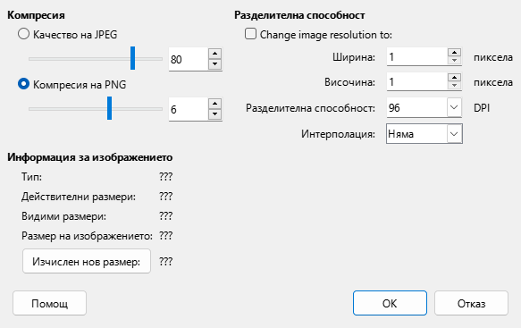

Диалог за компресиране на изображение
Компресия
Качество на JPEG
Настройте с плъзгача нивото на качеството за компресията на JPEG, между 0 и 100. Стойност 100 означава да не се губи качество, а при стойност 0 може да се получи много лошо изображение. Подразбираната стойност 90 дава много добри резултати със значително намаляване обема на данните.
Икона Бележка
Стойностите за компресия не са стандартизирани между различните програми за компресиране във формат JPEG.
Компресия на PNG
Тъй като компресията на PNG е без загуба, основната причина за използване на коефициент под 9 е евентуална належаща нужда да се намали размерът на документа при записване в бавен компютър. Декомпресирането не зависи от нивото на компресия.
Разделителна способност
Промяна на разделителната способност
Отметнете, за да промените размерите на компресираното изображение.
Ширина, Височина
Използвайте бутоните броячи, за да зададете нова ширина и височина на компресираното изображение.
Изберете от падащия списък плътността на пикселите (точки на инч, DPI) в изображението.
Интерполация
Изберете алгоритъма за изчисляване на интерполирани пиксели.
Информация за изображението
Изчислен нов размер
Щракнете, за да бъде изчислен размерът на данните за изображението според настройките в диалоговия прозорец.
