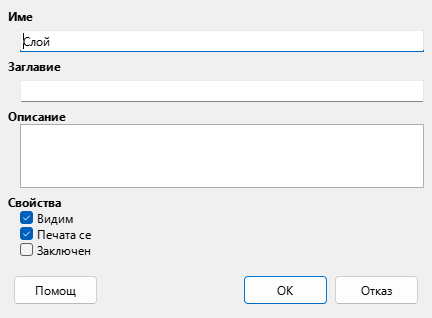

В рисунките на LibreOffice Draw се поддържат слоеве.
Диалог за вмъкване на слой

  1. Изберете слой, после изберете Форматиране - Слой.
  2. В областта Свойства изчистете отметката от полето Видим.
  3. Натиснете OK.

  1. Изберете скрит слой, после изберете Форматиране - Слой.
  2. В областта Свойства отметнете полето Видим.
  3. Натиснете OK.
  2. В областта Свойства отметнете полето Заключен.
  3. Натиснете OK.

  1. Изберете заключен слой, после изберете Форматиране - Слой.
  2. В областта Свойства изчистете отметката от полето Заключен.
  3. Натиснете OK.
