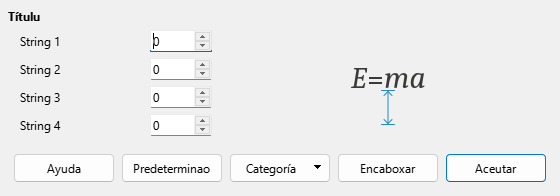

Espaciáu
Use this dialog to determine the spacing between formula elements. The spacing is specified as a percentage in relation to the base size defined under Format - Font Size.
P'aportar a esta orde...
Menú Formatu - Espaciu...
Caxa de diálogu d'Espaciamientu
Col botón Categoría definir pa qué elementos de la fórmula establecen los espacios. En función de la categoría escoyida, el diálogu va modificar el so aspeutu. Nuna ventana de previsualización amuésense los espacios que puen modificar per mediu de los botones xiratorios correspondientes.
