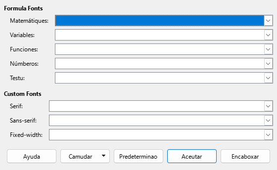

Defina los tipos de lletra que puen aplicase a los elementos de la fórmula.
P'aportar a esta orde...
Escueyi Formatu - Tipos lletra
Caxa de diálogu Tipu lletra
Tipos lletra de la fórmula
Pue definir les fontes de les variables, de les funciones, de los númberos y del testu inxertáu pertenecientes a la fórmula.
Los cuadros de llista del diálogu Tipos de lletra amuesen un tipu de lletra predetermináu pa tolos elementos. Pa camudar a otru tipu de lletra, faiga clic en Modificar y escueya el tipu d'elementu. Apaez un diálogu nuevu. Escueya'l tipu de lletra que deseye y compruebe los atributos. De siguío, calque Aceutar. Pa configurar como tipos de lletra predeterminaos los cambeos, faiga clic nel botón Predetermináu.

Tipos lletra personalizaos
Nesta seición del diálogu Fontes pue definir la tipografía cola que dar formatu a otros componentes de testu de la fórmula. Hai trés fontes básiques disponibles Serif, Sans y Fixed. Pue amestar cualesquier otra fonte a cada fonte básica estándar instalada. Va poder usar cualesquiera de les fontes instalaes nel sistema. Seleicione'l botón Camudar p'ampliar la seleición que s'ufre nel cuadru de llista.
Estes fontes personalizaes utilicense si especifica una fonte distinta na ventana Orde col comandu FONT.
Serif
Pue especificar el tipu de lletra que va utilizar pal formatu font serif. "Serifs" son les pequeñes "llinies direutrices" que puen vese nel estremu inferior d'una mayúscula A, si utiliza un tipu de lletra como Times. Estes llinies emponen la vista del llector nuna llinia recta y puen acelerar la llectura.
Sans
Pue especificar el tipu de lletra que va utilizar pal formatu de lletra sans.
Fixu
Pue especificar el tipu de lletra que va utilizar pal formatu de lletra fixed.
Modificar
Calca nuna de les opciones d'esti menú emerxente p'aportar al diálogu Tipos lletra, onde pues definir el tipu lletra y los atributos pa la fórmula respeutiva y de los tipos lletra personalizaos.

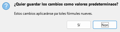

Predetermináu
Faiga clic nesti botón pa guardar los cambeos como predeterminaos pa toles fórmules nueves. En confirmando los cambeos, faiga clic nel botón .
Caxa de diálogu de  Grabar predeterminada
