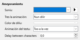

Especifica les meyores del efeutu actual.
Select a sound from the Gallery or select one of the special entries.
Ensin soníu: nun se reproduz nengún soníu mientres l'animación del efeutu.
Detener soníu anterior: el soníu del efeutu anterior detiense en cuanto execútase l'efeutu actual.
Otru soníu: amuesa un diálogu d'apertura de ficheros que dexa escoyer un ficheru de soníu.
Reproduz el ficheru de soníu escoyíu.
Select a color to be shown after the animation ends, or select another after-effect from the list:
Atenuar con color - dempués de l'animación, la forma rellenar con un color atenuáu.
Nun atenuar: nun s'executa nengún efeutu posterior.
Anubrir tres l'animación: anubre la forma cuando remata l'animación.
Anubrir tres l'animación: anubre la forma na siguiente animación.
Select the dim color.
Select the animation mode for the text of the current shape:
Toos al empar: anima tol testu al empar.
Vierbu a vierbu: anima'l testu vierbu a vierbu.
Lletra per lletra: anima'l testu lletra per lletra.
Specifies the percentage of delay between animations of words or letters.
