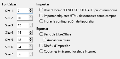

Defines settings for HTML pages.
Use the spin buttons Size 1 to Size 7 to define the respective font sizes for the HTML <font size=1> to <font size=7> tags.
Define la configuración pa importar documentu HTML.
Al importar númberos d'una páxina HTML, los caráuteres de separador decimal y separador de miles difieren según la configuración rexonal de la páxina HTML. Anque'l cartafueyu nun contién información sobre la configuración rexonal. Por exemplu, los caráuteres "1.000" copiaos d'una páxina web alemana representen el númberu "mil" porque'l puntu ye l'indicador de miles nuna configuración rexonal alemana. Si copiar d'una páxina web inglesa, los mesmos caráuteres representen el númberu 1 (unu coma cero cero cero).
Mark this check box if you want tags that are not recognized by LibreOffice to be imported as fields. For an opening tag, an HTML_ON field will be created with the value of the tag name. For a closing tag, an HTML_OFF will be created. These fields will be converted to tags in the HTML export.
Mark this check box to ignore all font settings when importing. The fonts that were defined in the HTML Page Style will be the fonts that will be used.
Mark this check box to include the LibreOffice Basic instructions when exporting to HTML format.
Tien De activar esta opción enantes de crear el script de LibreOffice Basic, porque de lo contrario nun se va amestar. Los scripts de LibreOffice tienen d'asitiase na testera del documentu HTML. Dempués crear la macro en LibreOffice Basic IDE, ésta amuésase na cabecera del testu fonte del documentu HTML.
If this field is marked, when exporting to HTML a warning is shown that LibreOffice Basic macros will be lost.
If you mark this field, the print layout of the current document (for example, table of contents with justified page numbers and dot leaders) is exported as well. It can be read by LibreOffice, Mozilla Firefox, and MS Internet Explorer.
El filtru HTML almite CSS2 (Cascading Style Sheets Level 2) pa la imprentación de documentos. Estes capacidaes namái tán disponibles si activasti la esportación del diseñu d'imprentación.
